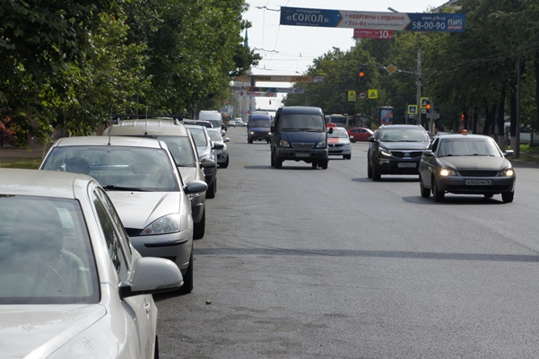

   В ходе нынешней проверки председатель рабочей группы Николай Бирук обратил внимание на необходимость обустройства съездов с улицы Свободы на примыкающие дороги, в частности – улицы Лисицына и Володарского. Высота нового асфальта в сочетании с ямами и трещинами на проезжей части при въезде с данных улиц на основную магистраль крайне затрудняет проезд сотням водителей. Ещё один минус, который отметил депутат – в некоторых местах проезжей части асфальт неплотно примыкает к бордюрному камню, нарушена его структура, имеются «пятна» и даже провалы. Особенно это характерно для перекрестка с улицей Городской вал и с проспектом Толбухина.

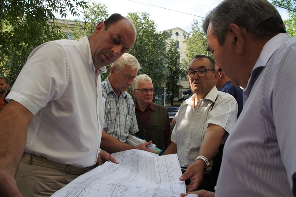

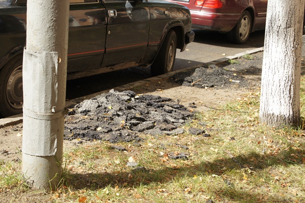

   Депутаты совместно с председателем общественного совета, профессором Львом Размолодиным выполнили замеры верхнего асфальта на участке от проспекта Толбухина до улицы Володарского. По предварительной оценке, она также не соответствует нормативам. Есть замечания по канализационным люкам – их основание значительно выступает над поверхностью дорожного полотна (на участке от площади Труда до улицы Собинова), либо значительно ниже уровня проезжей части (на участке от улицы Городской вал до проспекта Толбухина), колодцы просто «утоплены» в асфальт. А это создает угрозу возникновения аварий. Среди других нарушений, отмеченных рабочей группой – некачественное выполнение сочленений покрытий асфальтобетонной смеси; выброс «отработки» асфальтобетонной смеси на газоны, что недопустимо; на отдельных участках – низкое качество асфальтобетонной смеси; отсутствие дорожных указателей; нарушение горизонтальности пешеходного тротуара, небрежная укладка тротуарной плитки. В календарном плане выполнения работ есть сбои.
