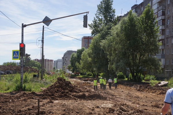

            Дорожное полотно будет обустроено шириной семь метров, трехметровый тротуар. Парковочные карманы в общей сложности на сто машиномест. В проекте устройство ливневой канализации, укладка водовода, Сейчас силами Водоканала оборудованы колодцы, проложен коллектор.

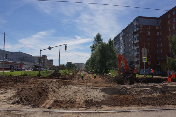

            «На сегодня подрядчиком выполнены работы по закладке ливневой канализации и подъему дождеприемных колодцев. 15 июля Водоканал завершит свой этап работ, и мы приступим  к укладке основания дороги, которое включает в себя песок, щебень. В основании будет лежать шестисантиметровый зернисто-пористый тип асфальтобетона и сверху будет щебеночно-мастичный слой. Мы работаем в ежедневном контакте с подрядчиком», - отмечает директор «Агентства по муниципальному заказу ЖКХ» Павел Логвин.
              «Это долгожданный для всех жителей Дзержинского района объект. К строительству этой дороги был заход еще в 90-е годы, но из-за перестройки и кризисов ее так и не завершили. Надо отдать должное, нам повезло с подрядчиком – Рыбинским УМСРом», - считает заместитель Председателя Ярославской областной Думы Виктор Волончунас.
                Именно подрядчик выявил недостатки в проектной документации: запланирован слишком тонкий слой песка – 30 см. Для хорошего основания дороги этого недостаточно.
            «В проект не заложен дренаж, не заложен качественный объем основания дороги, Здесь порядка 20 см песчаной подушки, а требуется значительно больше, потому что здесь пучинистые грунта. Возможно, региональному или городскому бюджету придется дать дополнительное финансирование на эту дорогу», - говорит депутат Ярославской областной Думы Сергей Шмелев.
              Вопрос по укреплению дорожного основания нужно решить до 15 июля. Кроме того, нужно привлекать к контролю строительства авторов проектной документации.

            Но в целом претензий ни у заказчика, ни у депутатов, ни у общественников к рыбинским дорожникам почти нет. На сегодняшний день все работы идут по графику, ведется выборка грунта под основание дороги

«Никаких сомнений, что дорога будет введена в срок, у нас нет. Есть некоторые конструктивные вопросы, которые решаем совместно с заказчиком. Правда, было много инженерных вещей, которые сдерживали работы. Но сегодня корыто выбирается активно. Я думаю, что дорога, без сомнений, будет сдана в срок», - уверен руководитель Рыбинского УМСРа Евгений Сдвижков.
