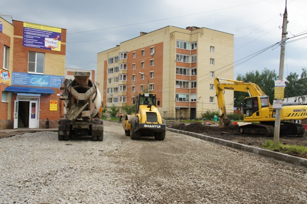

       28 июля депутаты комитета Думы по градостроительству, транспорту и дорожному хозяйству совместно с общественным советом при ДДХ Ярославской области провели очередную выездную проверку качества выполнения дорожных работ. Итоги были неожиданными и очень неприятными. Эксперты высказали мнение о необходимости приостановить ремонт улицы 1-я Приречная: заказчик строительства не заложил в проект обустройство ливневой канализации.
        Ремонт 1-ой Приречной на 80% финансируется из областного бюджета, стоимость работ – 14,6 миллионов рублей. На них запланировано отремонтировать  800 метров от 10-го Брейтовского переулка до 1-ой Норской набережно. Реконструкция идет с начала июля и должна завершиться  через три дня, к 1 августа. Но готовность пока лишь 70%, и к установленному сроку подрядчик – ООО «Трасса» не успеет.  И тем не менее, основные замечания были высказаны не к подрядчику, а к заказчику работ – мэрии Ярославля.

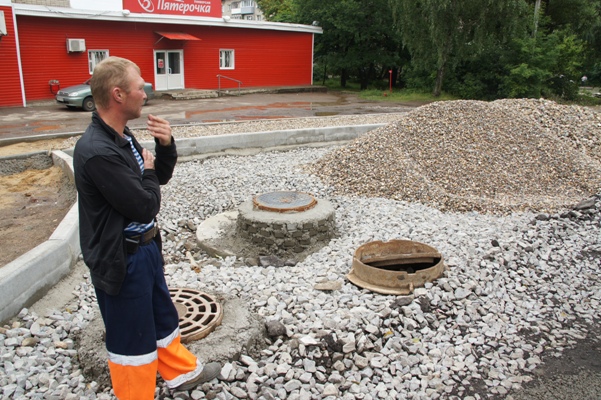

         Виктор Волончунас, заместитель Председателя Думы: «Подрядчик работает нормально, я по нему замечаний не вижу. А вот при проектировании заказчик не доработал: надо было сделать 200 метров ливневой канализации, в итоге мы видим, что под дорожным полотном будет стоять вода. Это превращается не в экономию, а будущие дополнительные хлопоты и затраты».

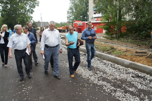

          Даже сейчас, летом, вода стоит очень близко к поверхности дороги, что же будет весной, когда будет таять снег, представить страшно. Депутатская проверка переросла во встречу с жителями микрорайона: высказать свои опасения, как будет жить улица без ливневки, выходили старосты домов и местные активисты.
         Александр Воробьев, депутат Ярославской областной Думы: «Здесь через некоторое время будет поток воды. Здесь даже существующая ливневка вся забита. Изначально проект был не продуман со стороны заказчика».
          Владимир Корюгин, депутат Ярославской областной Думы: «Явно видно, что при подготовке проекта на место не выезжали. Колодец расположен выше уровня дороги, вся вода потечет к магазину, он просто утонет».
