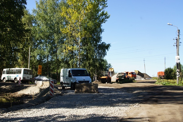

Ремонт коснётся сразу двух участков общей протяжённостью 4.75 километра. Основной задачей реконструкции является обеспечение круглогодичного беспрепятственного проезда по автодороге и доведение технических параметров трассы до нормативных. После завершения работ здесь будет две полноценные полосы движения.  Общая ширина проезжей части составит 6 метров. Проектом предусмотрено устройство двухслойного асфальтобетонного покрытия проезжей части общей толщиной 12 см поверх двухслойного основания из щебня и дополнительного слоя песка. Для безопасности жителей в районе посадочных площадок будет проведена линия наружного освещения автодороги, у населенных пунктов сделают автобусные остановки с новыми павильонами и пешеходными дорожками.

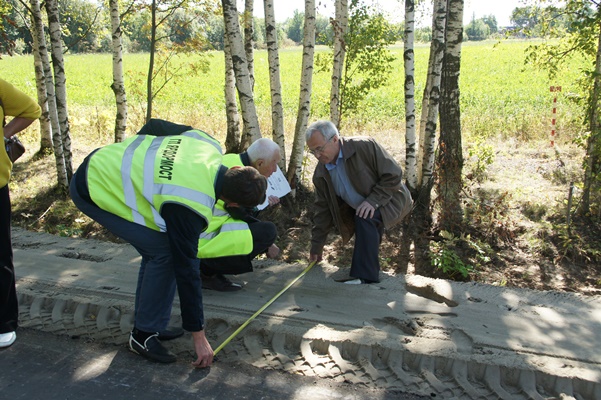

- Сегодня возник ряд вопросов. В первую очередь, по стоимости объекта, почему он такой дорогой. Второй момент – в ряде мест слой асфальта уложен очень тонко. В третьих, возникли сомнения и по качеству асфальта на отдельных участках. Было ощущение, что смесь неоднородная, в отдельных местах плохо пролита битумом. Но это касается уже производителя. Если какая-то недоработка имеет место быть, нужно выходить с претензией, - отметил Александр Воробьёв, председатель фракции КПРФ в Ярославской областной Думе.

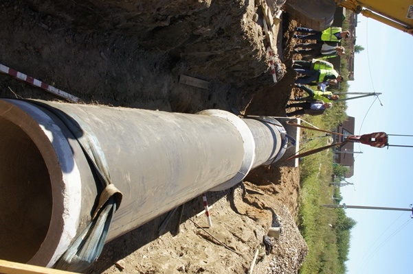

Задачи дорожников усложняются необходимостью переустройства линий связи, ЛЭП, напорной канализации. Одна из самых сложных составляющих – выравнивание продольного профиля дороги. Для этого на одном из участков делается специальная насыпь, поверх которой также укладывается дорожное покрытие. Такое «спрямление» полотна необходимо для повышения безопасности дорожного движения. На ровном участке значительно улучшается обзор. А следовательно – снижается аварийность. Кроме того, рабочим необходимо восстановить водопропускные трубы, отремонтировать 12 съездов и 3 переезда. Для дополнительной проверки качества в ходе сегодняшней инспекции были сделаны и необходимые замеры, осуществлена вырубка асфальта.
- По сути, мы видим даже не ремонт, а настоящую комплексную реконструкцию дороги. Здесь и система водоотведения, и расширение обочины, и монтаж освещения, и остановочные комплексы, порядка шести штук. Была сделана вырубка первого слоя асфальта. В одном из мест его толщина недостаточная. Это нарушение, которое нужно исправить. Но в целом, качество дороги на хорошем уровне. По крайней мере, на основании визуального контроля, - сказал заместитель председателя комитета по градостроительству, транспорту и дорожному хозяйству Ярославской областной Думы Михаил Королёв.

- С одной стороны, обочины подсыпают щебёнкой в очень большом объёме. Даже жалко. А с другой стороны – зауживают эту же обочину. Должна быть 1 метр, сделано 70 сантиметров. Эта определённая небрежность в исполнении. Обочины, конечно, нужно доделать. Но это ещё впереди. Время пока есть. И в принципе, нареканий не так много. Дефекты по уплотнению обещают заново отфрезеровать и устранить. Водоотвод будет хороший. Так что дорога должна нормально стоять, - подытожил заместитель Председателя Ярославской областной Думы Виктор Волончунас.
