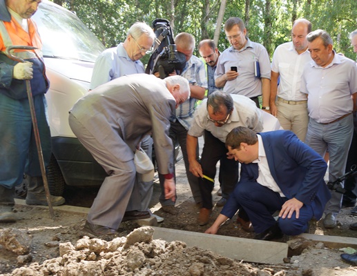

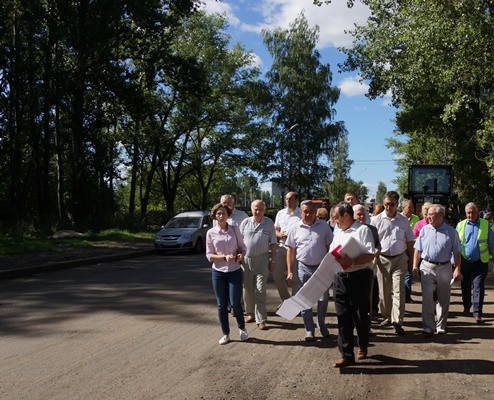

         Сегодня комитет  областной Думы по градостроительству, транспорту и дорожному хозяйству и общественный комитет при департаменте дорожного хозяйства проверили, как идут ремонтные работы на улице Елены Колесовой  в Ярославле.  В целом итоги мероприятия  достаточно оптимистичны:  есть ряд замечаний к подрядчику, но они устранимы в рамках завершения работ.
        «Серьезных нарушений технологии нет. Те детали, которые мы выявили, можно устранить в процессе работы. До сдачи объекта еще есть время, - подчеркнул председатель думского комитета по градостроительству Николай Бирук. – Но в целом, на мой взгляд, объект получается дороговатым. Будем надеяться, чтобы стоимость этого объекта оправдалась качеством и сроком эксплуатации».

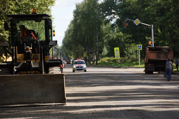

         Муниципальный контракт на ремонт улицы Колесовой был заключен 26 мая. Подрядная организация – ООО «Трасса» - должна к 21 августа отремонтировать улицу на отрезке от Тутаевского шоссе до Ленинградского проспекта. Гарантия – 4 года.  Стоимость контракта составляет 19,7 миллионов рублей, из которых 15,7 миллионов – субсидия из областного бюджета.

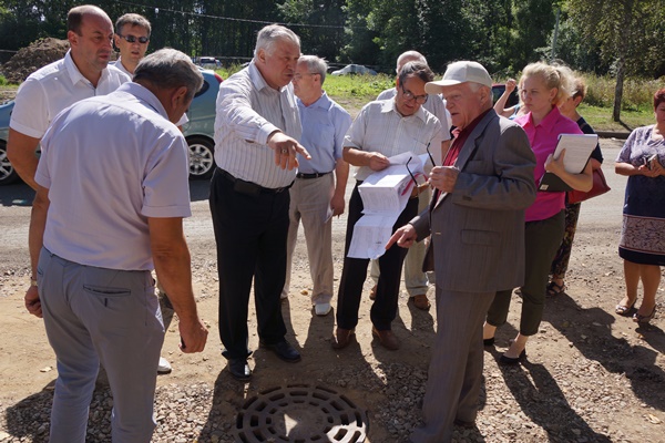

          «Этот участок дороги всегда вызывал большие нарекания, каждый год-два появлялись новые ямы, - говорит депутат Думы Эльхан Мардалиев. - Мы отметили, что есть замечания к фрезеровке, к устройству ливневки. Замечания есть, но я  думаю – это первый шаг, что наладить контроль качества городских улиц»
        У вице-спикера Думы Виктора Волончунаса и депутата Михаила Королева большие сомнения по качественному решению при ремонте тротуаров: не предусмотрено выравнивания и качественного водоотвода, а это значит, после дождя пешеходную часть будут заливать лужи.  В ходе проверки обнаружили, что  реализовать проект  частичного  расширения дороги помешал.. светофор.  По проекту перед поворотом к крупному сетевому магазину  улица должна быть расширена на 2,5 метра для организации дополнительной полосы, но, оказалось, что установленный ранее светофор в проекте не учтен и мешает полнотью реализовать дополнительное расширение.
         «В выходные я видел качество работ, которые уже не первый год демонстрируют нам на трассе М8 в Вологодской области. В течении десятков километров машина не чувствует ни единого отклонения или изъяна дороги. Могут же делать и добиваться качества, а когда смотришь на ремонт дорог в Ярославле приходишь в уныние, потому что качество совсем другое», - отмечает депутат Думы Александр Воробьев.

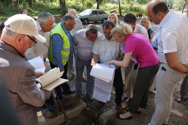

           Улица Колесовой – это  дорога с очень напряженным транспортным потоком, поэтому к качеству работ у экспертов повышенные требования. «Отсутствует авторский надзор  при исполнении проекта, детальный осмотр дороги показывает, что есть замечания к укладке бордюрного камня, фрезерованию поверхностного слоя, по исполнению ливневых колодцев, - отмечает Председатель общественного совета при ДДХ Лев Размолодин.  – Один из важных моментов для достижения должного качества  - подготовительные работы перед асфальтировкой. Дорога должны быть пройдена щеткой, выровнена, промыта и просушена поверхность, потом  - заливка битумом, укладка георешеткой  и только потом асфальтировка».
             При этом эксперты попросили заказчика – агентство по муниципальному заказу - до 21 августа ежедневно контролировать ход работ.
