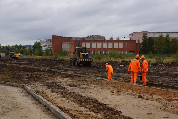

    Сегодняшний день депутаты из рабочей группы при комитете Думы по градостроительству, транспорту и дорожному хозяйству совместно с общественным советом при ДДХ Ярославской области посвятили очередной выездной проверке по строительству подъездной дороги к технопарку «Мастер» в Тутаеве. Объектом проверки стала улица Промышленная. Для подрядной организации  на данном объекте большой фронт работ. Согласно проектно-сметной документации подрядчик должен возвести дорогу, протяженностью почти 1 км и шириной проезжей части в 7 метров, а так же пешеходную дорожку и пешеходные переходы. Стоимость контракта  составила 28,9 млн. рублей.

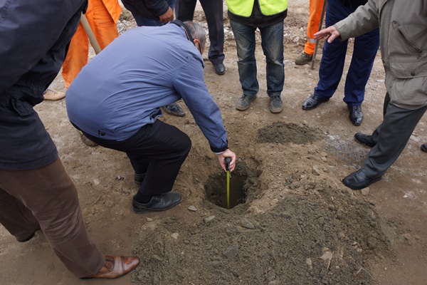

В процессе проверки выявилось нарушение проектных нормативов по формированию песчаного и щебеночного слоев с недостатком в 10 см. Однако к самой смеси претензий у комиссии не возникло, поскольку результаты экспертизы положительные.

    На сегодняшний момент объем выполненных работ составляет 50-60 процентов.  В срок до 30 ноября 2015 года подрядчик должен выполнить весь объем работ по строительству дороги, необходимой для развития  технопарка в Тутаеве.
